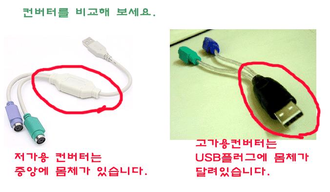

얼마전 위의 오른쪽 '고가용컨버터?'를 구해서 사용하고 있습니다.
제대루된 컨버터가 아니면 오류가 일어난다는 여러 글을 보았지만 컨버터 따위가 수만원씩 한다는게 부담되서
혹시나해서 주문해 봤던 거죠.
나름 고급형?이라하고 저렴해서 사용해보았습니다. 처음엔 키보드에 끼워 봤는데 특별한 이상은 없었습니다. 캡스락과 스크롤락 엘이디에 불들어오는것이 약간 오작동하였으나 기능상의 문제는 없더군요.
그런데두 엘이디 오작동이 마음에 걸려 키패드로 옮겨 달았습니다. 넘락 불도 잘들어오구 잘 작동 되길래 키패드에 끼워서 한 일주일 쓴것 같습니다.
그런데 이것이 어느 순간부터 먹통이 되더군요. 유스비를 뺐다가 다시 끼우면 인식하고 처음에는 정상작동이 됩니다만. 조금 있다가 다시 사용하면 먹통이 되구...
컨버터 인식오류나 작동오류라는 것이 처음 부터 발생하는 것이 아니라 잘 되다가 안되구 여러가지 현상이 일어는것 같습니다.
된장, 역시나 였어...

참고하세요.
http://geekhack.org/showwiki.php?title=PS2-to-USB+adapters
저가형 :
VendorID: 13ba
ProductID: 0017
- Does not support ISO Layout
- Mouse somewhat jerky
- Supports Model M
- Does not support second keyboard in mouse port
- Protocol issue; when holding down a key, then hitting another key, the first key is no longer sent
또는
VendorID: 0e8f (GreenAsia Inc.)
ProductID: 0020
USB-to-PS2 (UP-02)
- Seems to works fine with HHKB and Model Ms on Windows PC
- Sometimes acts extremely weird on Mac OSX when using it with the HHKB, keeps sending the "A" key after each reboot until you replug it?!
- ISO support untested, will add that info later
이 모델일거고..
고가형 :
PS2 to USB Converter (sold under various brands: Sabrent, Cablestar, Cables Unlimited, plus others. Also known as the Bytecc BT-2000. Several websites sell it without specifying a brand name at all.)
Yet another adapter based on the same Chesen Electronics chip.
The picture doesn't show it clearly, but the electronics are molded into the translucent gray USB connector end, and the cables have a metallic look, due to clear plastic over the foil ground shield.
Reported to have "PS/2 reset" issues (keyboard won't accept keypresses for a few seconds, LEDs flash).
결론 : 그게 그놈..
참고로 카제님 컨버터로 통칭되는 컨버터는 다음과 같습니다.
VendorID: 0d3d (Cypress Semiconductor - note: SW incorrectly reports Tangtop Technology)
ProductID: 0001
- Supports ISO layout and 104/105 key keyboards
- Works with boards having a higher current draw, e.g. Model M
- No mouse or trackball support
- Windows, Mac, Linux users report as being compatible
- Not compatible with SGI Granite 9500900 (but then again not sure if any are)
- Recommended by ClickyKeyboards
찌니 [Lv: 476 / 명성: 755 / 전투력: 13977] 10-04-05 11:44
그림상의 이야기는 순전 뻥이라고 말씀 드리고 싶군요...
HeeDong [Lv: 42 / 명성: 755 / 전투력: 1030] 10-04-05 12:00
둘다 같은 가격인데용? 3처넌...... 어느게 고가라는 말씀이신지......
제가 두개 같이 사서 같이 쓰고 있습니다.
크게 오류는 안나는데 그래도 믿음직 스럽지는 못한게 사실입니다.

서기옵빠 [Lv: 14 / 명성: 755 / 전투력: 399] 10-04-05 14:22
시스라인은 안써봐서 어떤지 모르겠지만...
개인적으로 써본 봐로는 카제님 컨버터가 그나마 낫지만 다들 문제가 있어요.
고로 컨버터 중에서 제대로 만든 놈은 드물다 입니다.
싸게 만들려고 하다 보니 USB를 제대로 지원 못하는 듯 합니다.
특히 USB 표준 스펙중에서 suspend, resume, reset 이런 기능들을 제대로 지원안해서
대부분의 컨버터가 절전 모드 들어갔다가 나오면 동작안하거나
USB Reset이 발생했을 경우엔 동작 안하는 등의 문제가 있습니다.
키보드들 마다 P/S2 프로토콜 타이밍과 전압 레벨이 약간씩 다르다 보니
모든 키보드에 동작하도록 맞추기는 쉽지 않았을 듯 싶네요.
일종의 호환성 문제도 있는 듯 싶고요.
