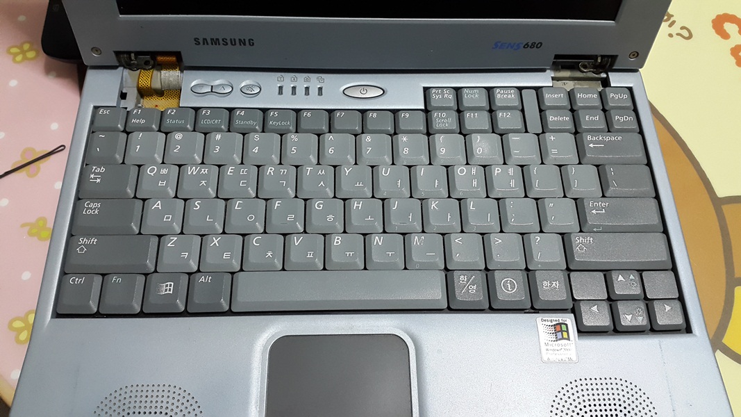

1) 분해직전의 상태입니다.
    최 하단의 Fn 부터 한자키 까지의 배열이 다소 마음에 들지 않습니다.

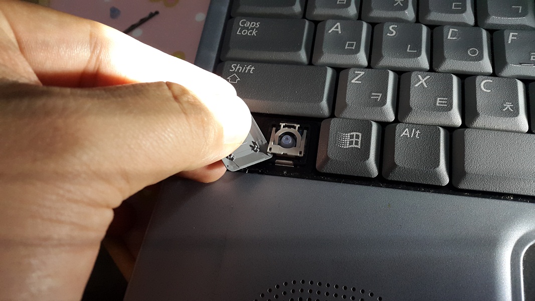

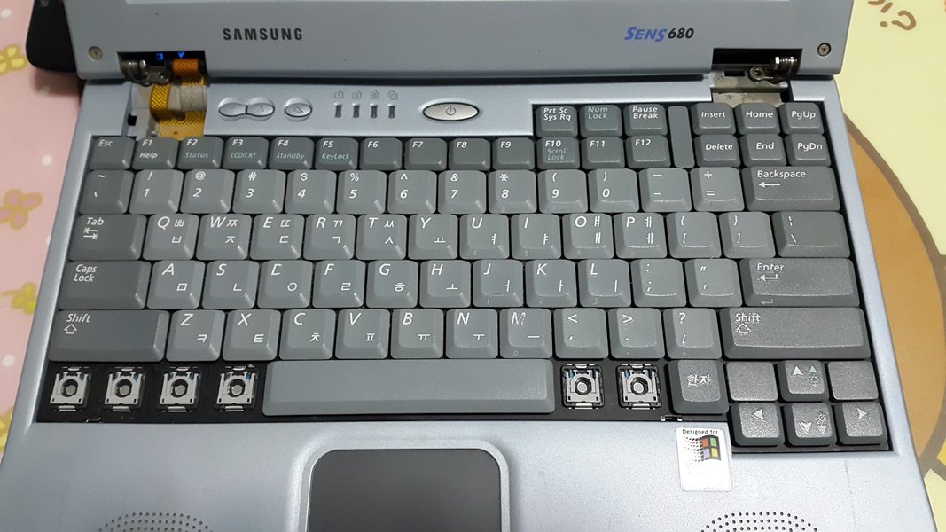

2) 마음에 들지 않는 키를 모두 뜯어 냅니다.

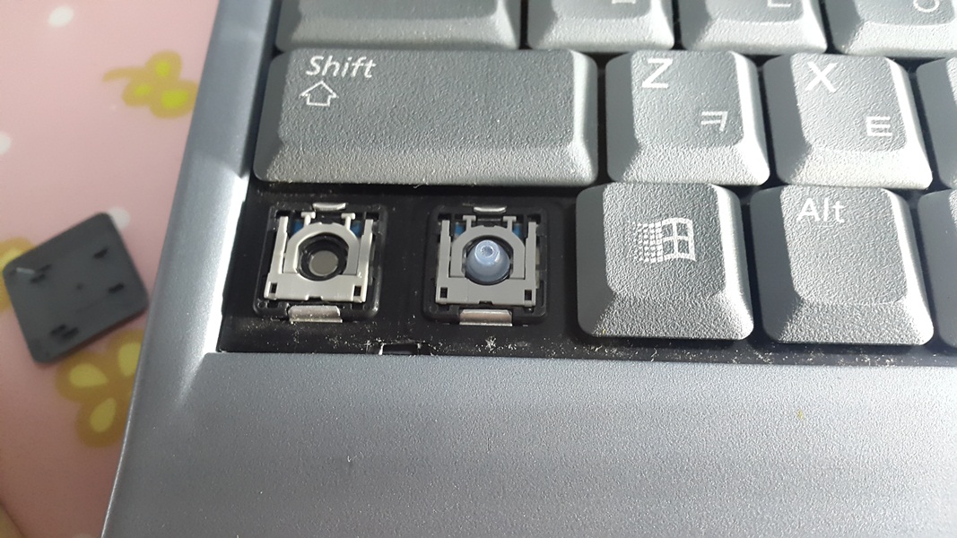

3) 키를 뜯고나면 대략 이렇게 생겼습니다.
   펜타그래프의 초기형 모습 그대로 입니다.
   사실 지금도 이와 크게 다르지 않지요...
4) 많은분들이 아실테지만,
   재 조립시엔 요렇게 뜯어낸 키보드를 사용하시면 비교적 편하게 조립하실수 있습니다.
   핀셋도 함께 있으면 퍼펙트 하죠. ^^

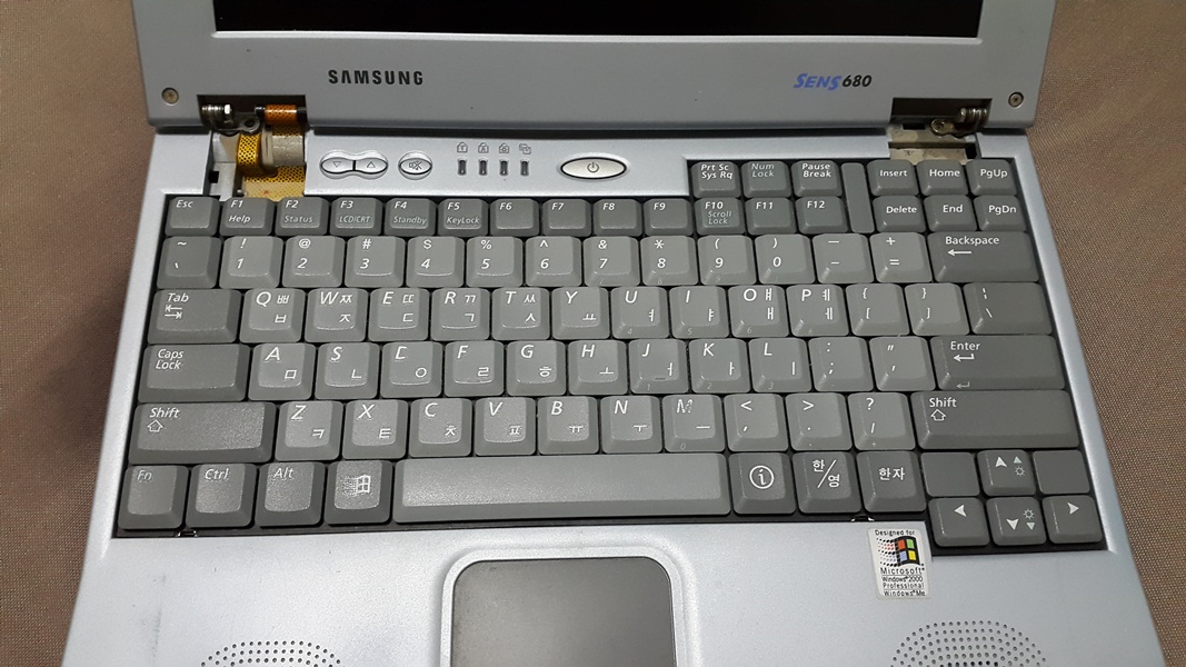

5) 키 배열을 제 손에 가장 익숙한 타입으로 변경했습니다.
   사용하는 노트북이 6개나 되다보니 결국 Ctrl 이 제일 왼쪽에 붙어 있는 배열을 선호하게 됩니다.
   현재 IBM 으로부터 시작된 대부분의 키배열, 키감에 만족하지만
   딱하나 손에 맞지 않는것이 Fn 과 Ctrl 의 위치입니다.

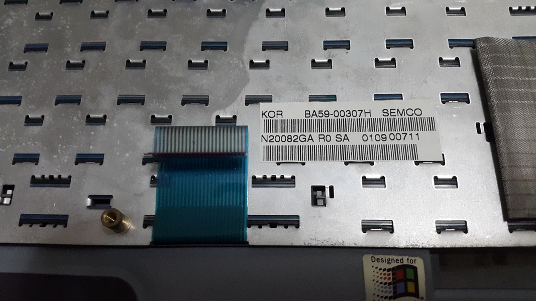

6) 계측전 전체적인 상태를 점검하기 위해 키보드를 뜯었습니다.
   BA59-00307H SEMCO 라는 내용이 보입니다.
   SEMCO , 삼성전기 라는 의미로 지피전자의 전신인 회사입니다.
   보급형 키보드중에는 발군의 성능을 가진 DT-35 라는 키보드를 생산했었습니다. (지금도 찾았더니 자료가 제법 나오네요)
   삼성전기가 지피전자가 되고 지금은 블레스 지오.. 라는 회사가 되었는데, 전체적인 색채는 많이... 옅어진 느낌입니다.
   어찌되었든.
   전, SEMCO 이름 하나로 이 미친짓을 계속해봐도 되겠다는 결론을 얻게 되었습니다.
