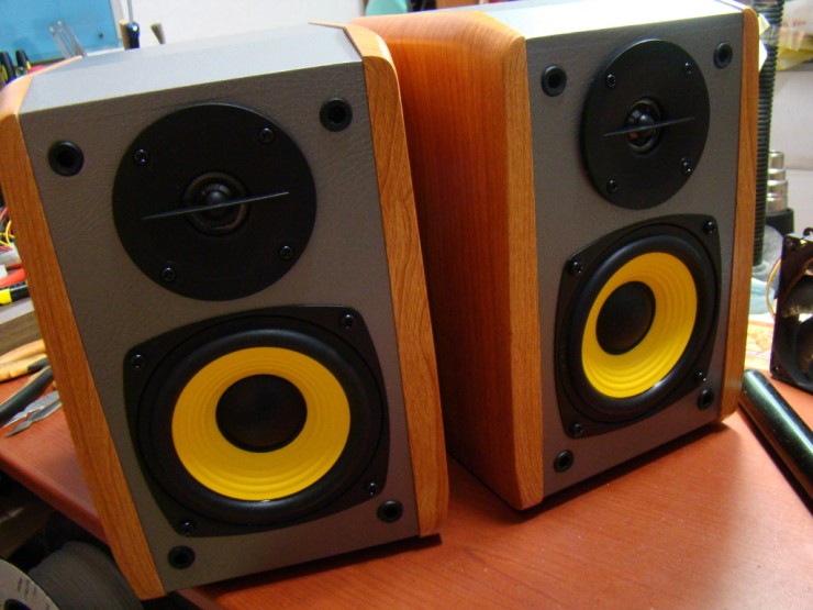

기본 모양새는 1000A와 동일한데 유닛들의 생김새가 조금씩 바뀌었습니다.
가격변동은 없습니다만, 조금 더 보기 고급스러워졌달까요..? ㅎㅎ
그릴이나 쉬트지 마감은 동일합니다.

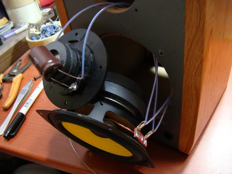

여튼 뜯어서 내부 공사를 해줬습니다.
내부 또한 변화는 거의 없어 보입니다. ㅎㅎ

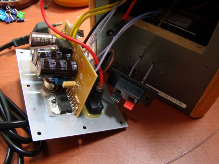

트위터에 필터용 전해를 니폰케미콘 무극성 전해로 바꿔 주고,
배선재는 네오텍의 UP-OCC 선재들로 바꿔 주었습니다.
물론 작업은 카다스 은납으로 진행되었습니다.
앰프부에도 동일한 기판에 동일한 회로입니다만, OP amp가 5532로 교체되어 적용되어 있더군요, 오호...
전작에 비해 업그레이드된 모습입니다. 해서 OP amp쪽엔 교체 대신 특별히 "은함량 9.5%짜리 문도르프 슈프림 은납"을
적용해 주었습니다. 평활용 전해는 독일 로더스 제품을, 신호부엔 니폰케미콘 전해를 넣어 주었습니다.
배선재는 역시 네오텍 UP-OCC 선재를 썼습니다.
