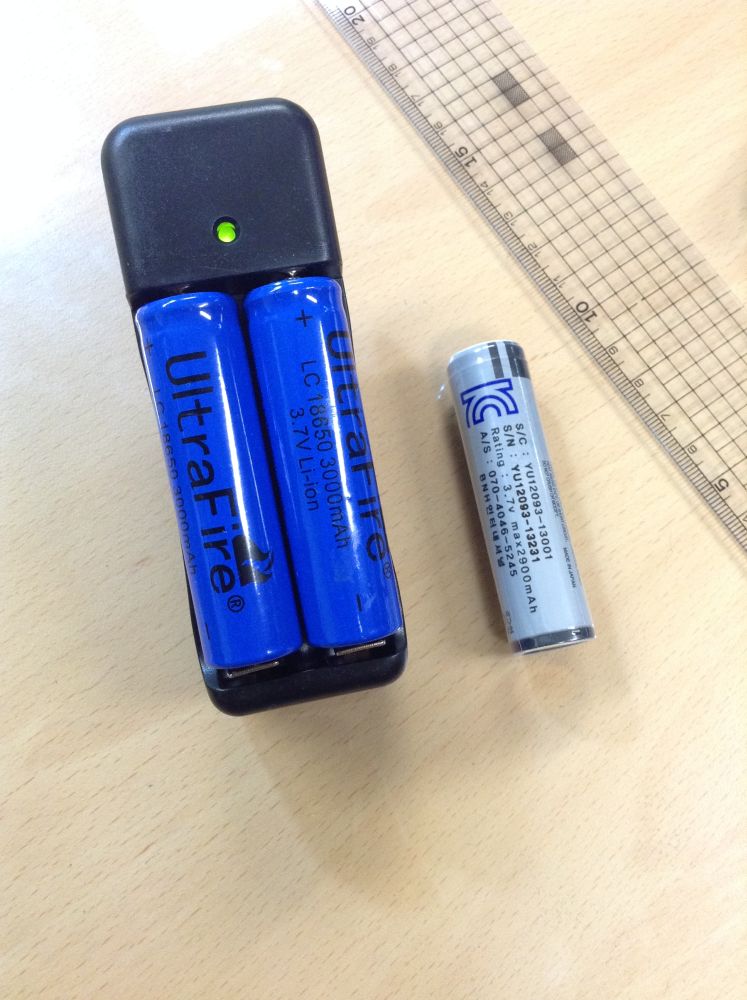

이베이에서 배송비 포함해서 7불에 구매했습니다. 배송이 오는데 한달이 걸렸네요.

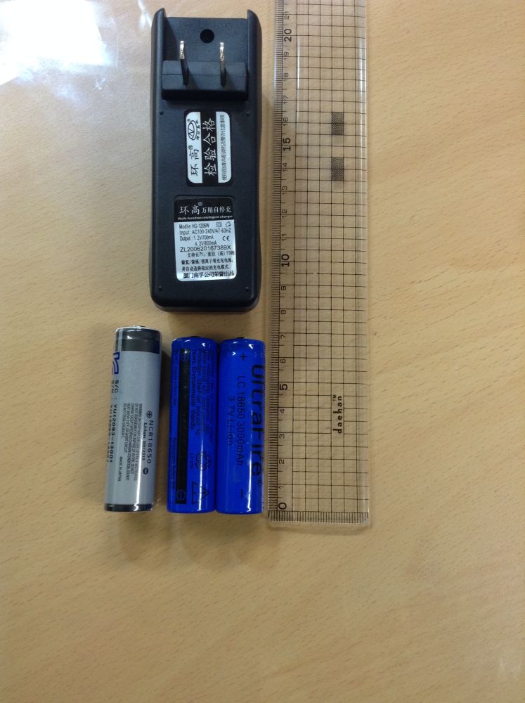

신기한 것은 한국 쇼핑몰에서 구입한 파나소닉 셀 18650 전지와 사이즈 차이가 있다는 점입니다. 한국에서 구입한 것이 4mm 정도 큽니다.
배터리를 넣으면 전원을 연결하지 않아도 녹색불이 들어오구요. ^^

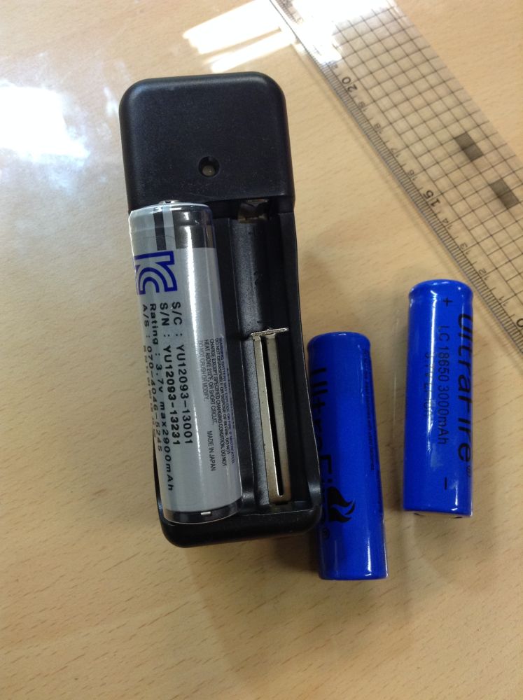

한국 쇼핑몰에서 구매한 파나소닉 셀 18650 배터리 오늘 받은 충전기에 맞지 않습니다. 억지로 끼워넣으면 비스듬하게 들어가기는 하지만요.

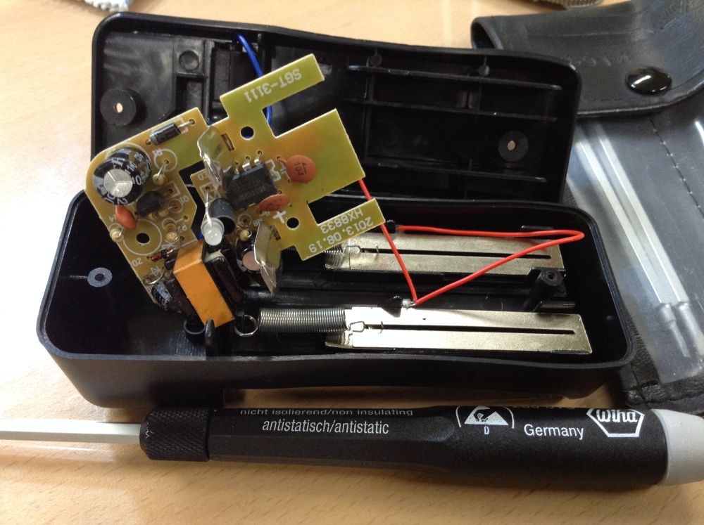

분해샷 입니다. I/C에 HOTCHIP이라고 쓰여있는 것 같아요. ㅎㅎ 만듦새가 허접합니다.

길이가 약 3~4mm 차이날겁니다. 보호회로가 내장된게 아닌가 싶네요...
Limmy [Lv: 29 / 명성: 691 / 전투력: 1277] 13-12-16 20:13
두 배터리 모두 보호회로가 들어있다고는 합니다. ^^ 그런데 배터리 밑 부분을 보니 안들어있는 것 같기도하고요. 쇼트시켜보면 알 수 있으려나요? ㅎㅎ
GON2 [Lv: 126 / 명성: 633 / 전투력: 4177] 13-12-16 21:16
핡... 저는 그냥 일본산/국산대기업 순정품 쓰겠습니다. (*__)
Limmy [Lv: 29 / 명성: 691 / 전투력: 1277] 13-12-16 23:25
울트라파이어 전지는 페이퍼클립으로 쇼트를 시켜본 결과 스파크가!!!! 과방전(?) 보호회로는 없는 것 같아요. ㅎㅎㅎ 파나소닉 셀은 살짝 불꽃이 일기는 하는데 일반 AA전지에서 튀는 불꽃정도되는 것 같습니다. ㅎㄷㄷ하네요. (페이퍼 클립이 엄청 뜨거워지므로 장갑은 필수에요!!)

배터리는 유명메이커 제품을 쓰세요. 삼성, LG, 파나소닉요.
중국산 xxFire는 그닥.. 가내수공업 수준의 조립품인 경우가 허다합니다.
용량 뻥튀기는 물론이고 내구성 떨어지고 폭발 위험도 있습니다.
메이커 제품은 다중의 안전장치를 갖고 있습니다만
그래도 조심조심하는게 리튬이온입니다.
파나소닉은 보호회로때문에 길이가 길겁니다. +극 쪽에 붙어있습니다.
배터리뿐만 아니라 충전기도 어느정도 검증된 제품을 권합니다.

무게를 달아봤는데요. 파나소닉 셀이 45.9g 이번에 온 울트라파이어 셀이 34.0g, 32.6g 입니다. 자그마치 12g~13g 차이가 나네요.
뭐 그래도 밝기는 비슷비슷 합니다. 저 처럼 잠깐잠깐 비출 때는 성능차이를 느끼기 어려울 것 같고 자전거용 조명으로 사용한다던지 본격적으로 사용하실 생각이면 안전을 생각해서 국산이나 일산 제품을 사용하는 것이 좋을 것 같습니다. ^^
