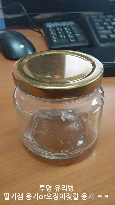

방법은 과산화수소와 투명용기(딸기잼 병)로
진행했습니다

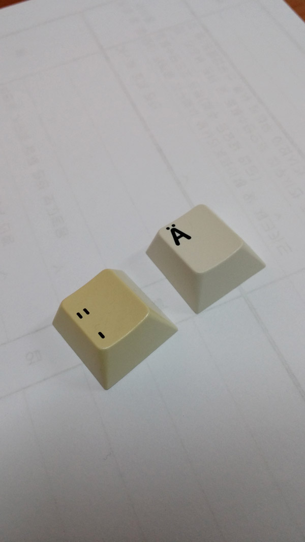

시골영감님께서 보내주신 키캡 2개입니다.
(정말 감사합니다)
혹시 태닝제거가 되지 않을까해서 여분으로 다른키까지 챙겨서 보내주셨습니다.
키캡을 받았을때 저정도의 태닝이 과연 잘 제거가 될까 싶더군요.
어차피 잘 되든 안되든 써야 하기때문에 과산화수소에 퐁당~

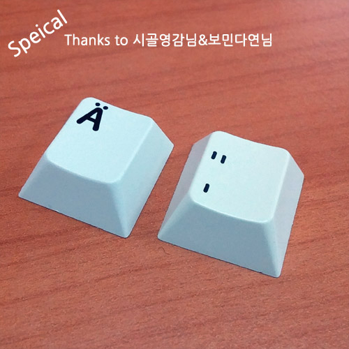

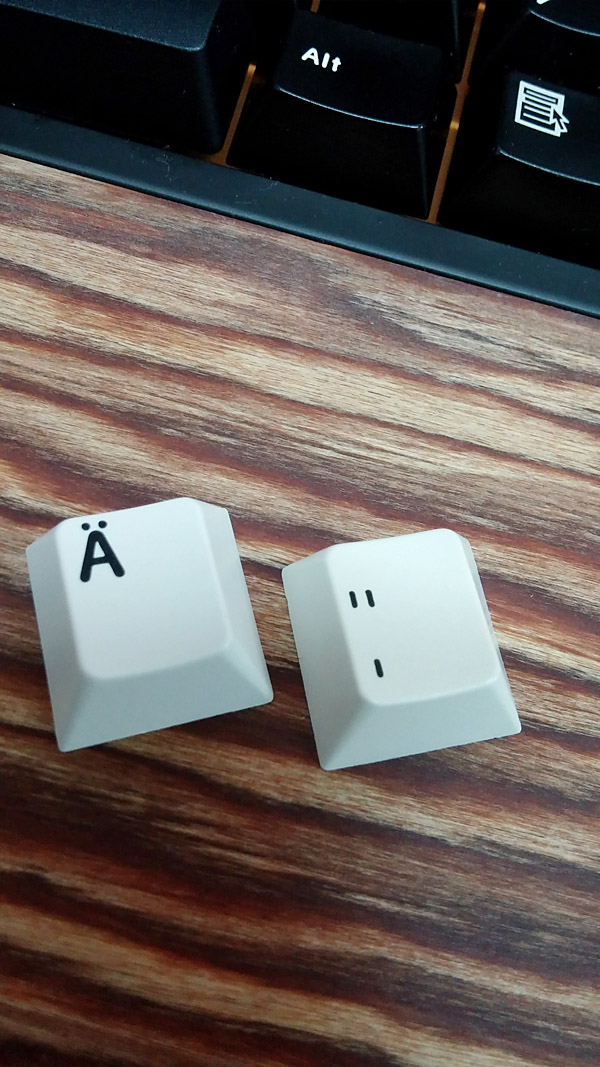

새로운 키캡으로 태어났습니다
닙급의 100% 상태는 당연히 안되구요~ ㅎㅎ
그래도 누런끼는 없어졌다고 보면 될것 같습니다.
그리고 여분으로 받은 A키캡은 놀라울 정도로 좋아졌습니다.

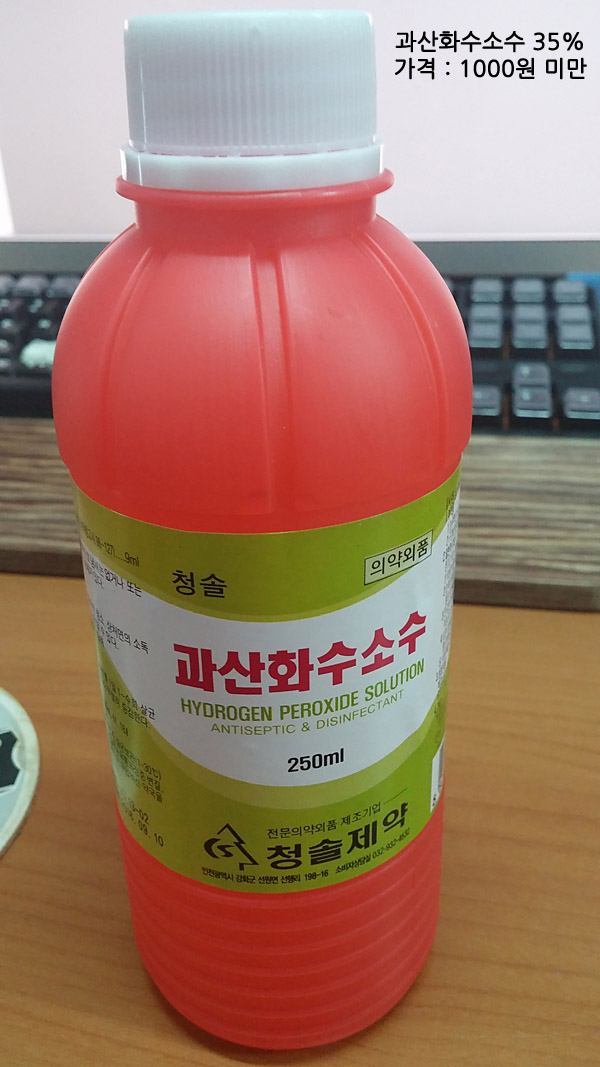

사무실 여직원이 약국간다길래
과산화수소 하나 사다달라 해서 받은 겁니다.
성분/함량을 보니 과산화수소수 35% 네요~
용량은 250ml 라 키캡2개하고 나니 많이 남았습니다 -_- 남은건 어디에 쓸지;;;
그리고 일주일동안 묵묵히 과산화수소수와 키캡을 품은 유리병입니다.
사무실 다용도실에서 돌아다니길래 물로 헹구고 사용했습니다.
 오징어젖갈이 들어갔을법한 사이즈입니다 ^-^
보민다연님의 노우하우는 과산화수소수에 담군 상태로
직사광선에 노출되어야 효과가 좋다고 하더군요.
그래서 저 유리병에 키캡이 담궈질만큼의 과산화수소수를 붓고
키캡을 투척한 후 햇볕이 잘 드는 사무실 베란다에 방치해뒀습니다.
내심 키캡에 변형이 생기면 어떻하지하는 걱정도 없진 않았지만,
일주일동안 너무 바빠서 솔직히 잊고 있었습니다. -_-
결과는 만족스럽네요 ^-^

Reid [Lv: 50 / 명성: 503 / 전투력: 2411] 13-11-04 18:05
오옷? 과수 몇프로로 하셨나요? 약국표는 과수 농도가 낮아서 오래 담가둬야 하던데.. 상당히 잘 빠졌네요.
식섭이 [Lv: 56 / 명성: 756 / 전투력: 1984] 13-11-04 21:35
35% 짜리로 했네요~ 일반 약국에서 구입했습니다 ^^
