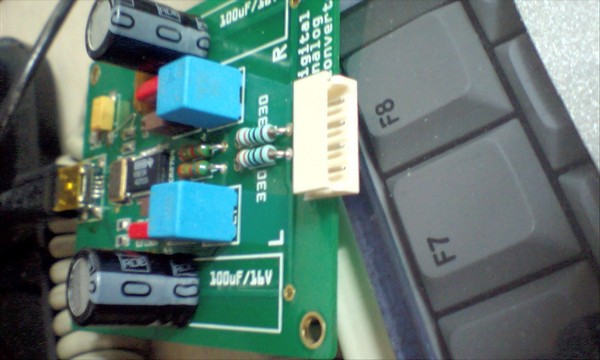

인식은 되는데 소리가 않나온다하여 99% 냉납이라 생각하고 인두기로 다시한번 단도리친 후 이어폰을 연결
하려 하였는데....
후세드.... 어쩌라고~!!! ㅋㅋ
