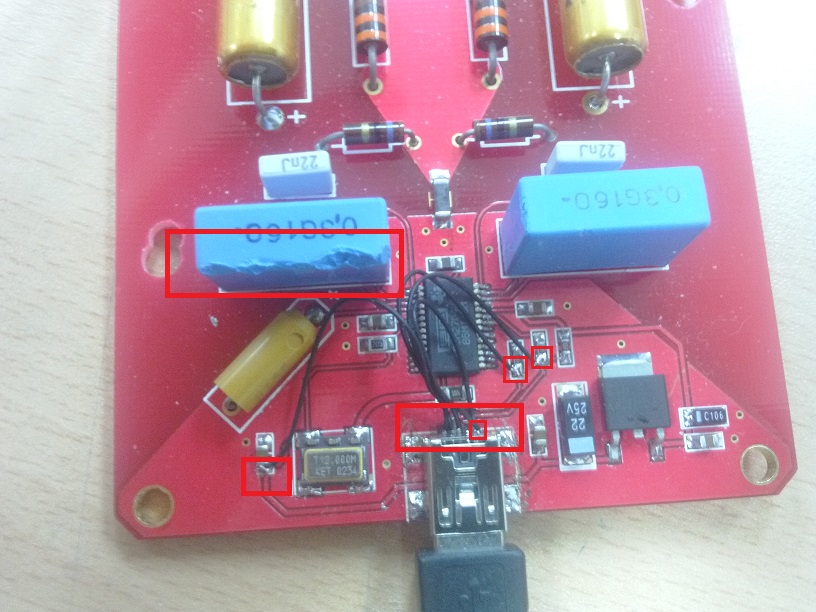

프로젝트가 끝나는 기미가 보여 그간 맘에 두고 있던 일들을 처리하기 시작했습니다.
지난 .... 어느날...
http://l.otd.kr/31Y7D08M
출근을 해보니 위와 같은 일이 벌어져 있었습니다..
고치려고 시도했으나...
http://l.otd.kr/6BEKFSGH
결국 실패하고 접었었죠. 일단 잘 안보여서 뭘 할 수가 없더군요. 매핑선도 후져서 자꾸 끊어지고요.
이후 계속된 바쁨으로 인해 손을 놓고 있다가, 금일 다음과 같이 처리를 완료하여 새 생명을 불어넣었습니다.
저 커넥터의 이름은 mini B type USB
1. +5V
2. Data -
3. Data +
4. none (or ID)
5. GND
일단 회로 선을 따라가면 당연히 와이어링이 가능한데, 4번과 5번이 애매했었습니다. 일단 잘 모르니....
이것저것 문서 찾아보고 회로를 들여다보니...
1번은 좌측 저항 시작 전에
2번은 메인 소자 우측 저항 밑에
3번은 2번 저항의 그 우측 저항 밑에
4번은 생략
5번은 그자리에 매핑
...하면 될 것 같더군요.
지난 번에는 4번과 5번을 어떻게 해야 할지와 매핑선이  자꾸 끊어져서 실패했었는데
금일은 성공해서 소리를 잘 듣고 있습니다.
땜질을 하다가 소자를 더렵혀서 노이즈가 타면 어쩌나...라는 걱정을 했었는데,
제 막귀에는 아무 문제 없어 보입니다.
아무튼 그간 신경써주신 회원님들과 뀨닥의 아버지...뀨뀨님에게 감사의 인사를 드립니다.
ㅡㅡ++ 술 안끊었으면 진작에 들고 갔었을텐데.... 풀옵 뀨뀨님을 상대하기가 버거울듯하여
그냥 해결하려고 노력했습니다. 하앍...^^*
금일 저 커넥터 정보 찾는데 도움을 주신 지쟈스님에게도 감사를....
즐거운 하루 보내십셔...
문제 있으신 분들은...직접 와이어링을 해  BoA요...
