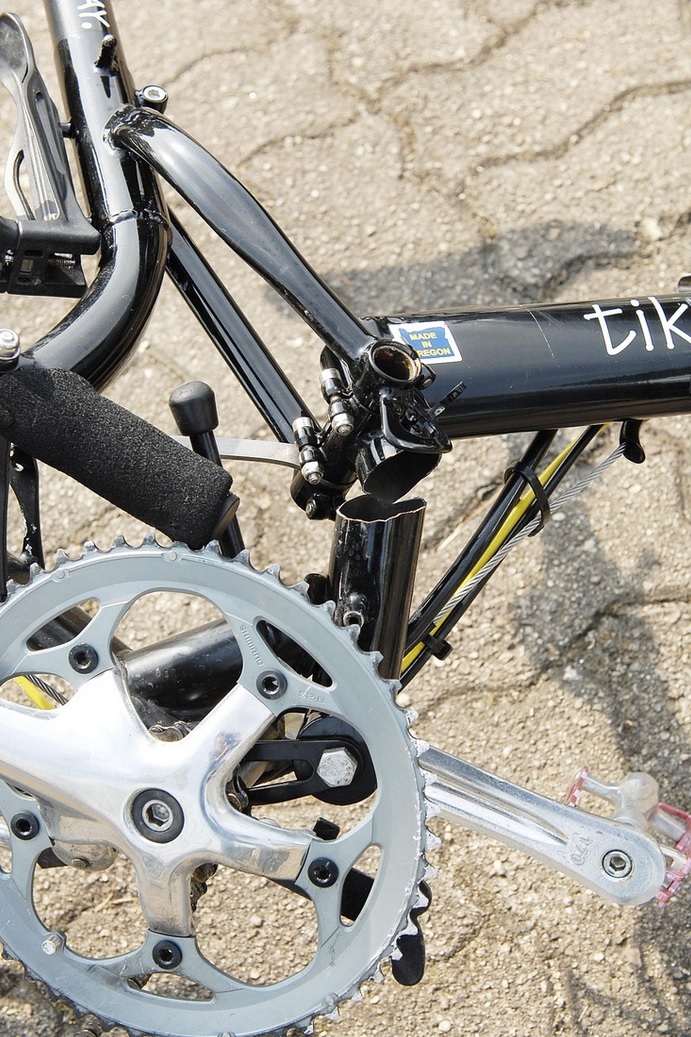

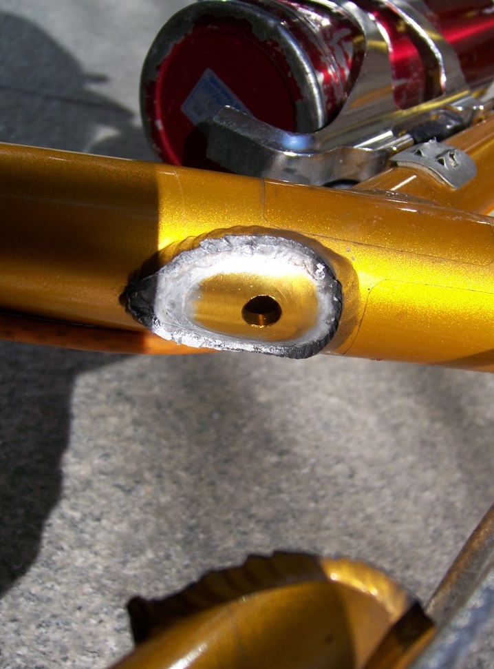

위 사진들 처럼 가장 취약한 부분이 바로 용접부위 입니다.
용접이 제대로 되지 않았다거나 용접 두께가 문제인 경우 흔히 발생되는 것이 용접부 크랙입니다.
사진 처럼 아예 떨어져 나가게 되죠.

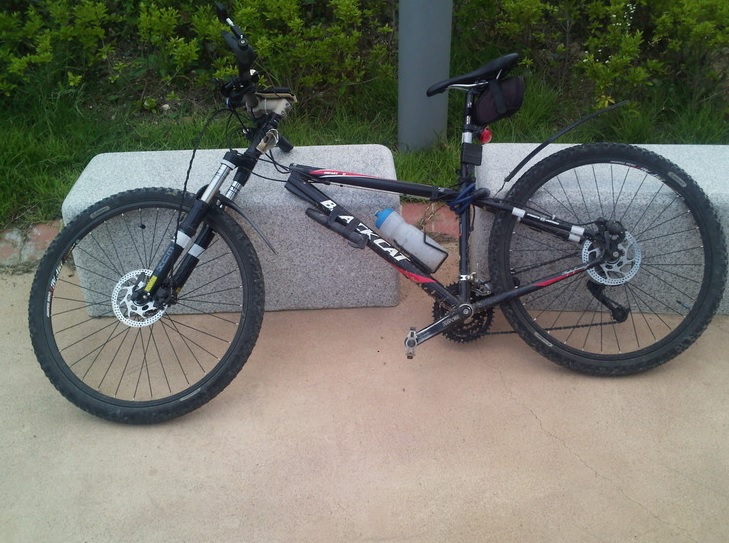

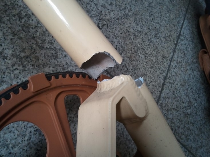

용접부 절단 뿐 아니라 프레임 자체 절단도 있습니다.
보통 프레임이 지나치게 얇던가 강성이 균일하지 못하면 발생됩니다.
위 사진의 MTB는 중국에서 제작한 프레임을 사용했다고 합니다.
탑튜브가 완전히 이탈될 정도의 끔찍한 내구성입니다.
프레임 절단은 눈치채기가 매우 어렵습니다.
용접부위가 멀쩡해 보여도 안에서 크랙이 진행되거나 용접부에 가려 잘 발견되지 않는 경우도 있기 때문입니다.
