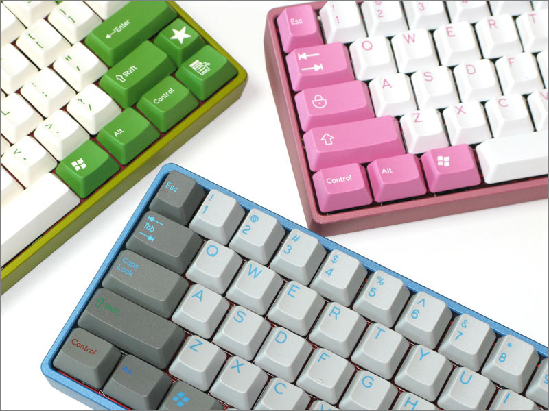

초경질 업체에 세부 확인을 하였습니다.
다음 사항 확인후 신청 부탁드립니다.
개인접수로도 가능하지만,
소량단위로 모아서 하면 좀 더 비용이 저렴해지기에
최소수량 그룹단위진행을 합니다.
* 초경질 아노다이징 신청전 확인사항
아노다이징은 하우징에 지그(고정집게 또는 고정봉)을 걸고
양극 전해질을 통해 작업을 하게 됩니다.
따라서, 반드시 폭 0.4cm / 깊이 1cm 이상의 구멍 두개가 있는지 하우징 확인을 부탁드립니다.
일반적으로 하우징의 나사구멍을 지그로 이용합니다.
구멍이 없을 경우 집게형 지그를 사용해서 면에 고정해야 하는데
하우징 내부 안쪽면에 아노가 되지 않는 부분이 발생합니다.
안쪽면일지라도 보기 흉할 수 있습니다.
실례로 플라 알루하우징 내부에는 아노를 염두하여 설계되어
아노용 지그 구멍이 두개가 존재합니다만
폭이 0.4파이에 미달되어 해당 업체에서는 사용을 못한다합니다.
플라하우징의 경우 딥스위치 부분과 USB구멍에 지그를 걸게되며
그 부분에 미세하게 부분 아노가 안 될 수 있습니다.
추가내용
플라하우징, 덕포커 하우징, LZ 하우징등 제작 디자인분에게 상담을 받아
조언과 방법을 구했습니다. 이방법이 해당업체에서 가능한지 다시한번 꼼꼼히 확인해보겠습니다.
삼미니,456GT등은 나사구멍이 있어 아노하는데 문제가 없습니다.
컬러는 흰색을 제외한 RGB 256 계열의 컬러는 모두 다 가능하다합니다.
색종이등 원하시는 색에 가까운 색상샘플을 동봉하시면 보다 빠른 작업이 가능합니다.
* 초경질 아노다이징 신청전 간략한 소개입니다.
피막의 두께는 일반적으로 30 마이크론에서 최대 300 마이크론까지 지정 가능합니다.
업체 소개로는 경질에 있어 최고의 두께를 자랑한다합니다.
초경질의 경도는 다이아몬드 다음 등급인 강옥과 동일합니다.
따라서 왠만한 생활스크래치로 부터 안전합니다.
456GT에 사용된 세미경질보다 2단계 이상 높은 경도의 초경질 아노다이징입니다.
내마모성 및 내부식성을 가지고 있어
장기간 사용해도 색의 벗겨짐이 없으며, 손의 땀이나 염분으로 인한 부식으로부터 보호됩니다.
영구적인 사용이 가능합니다.
모두다 연질 아노다이징에서는 불가능한 경질 또는 초경질 아노다이징만의 특성과 장점입니다.
신청은 최소 10대 이상이 모이면 자동종료되며,
다음주 목요일까지 일주일만 접수신청 받습니다.
수량이 부족하면 부족한대로 빠른 진행을 합니다.
쪽지로 신청해 주시면 명단 취합후 최종 안내해드리겠습니다.
[ 접수기간 ]
최소요구수량 10개 충족시 자동종료.
4월 25일 목요일 까지 신청가능.
[ 신청 양식 ]
닉네임 / 성함 :
연락처 :
하우징 종류/수량 :
원하는색상 :
기타 : 택배발송시 그룹확인을 위해 성함앞에 OTD를 꼭 넣어주세요.
