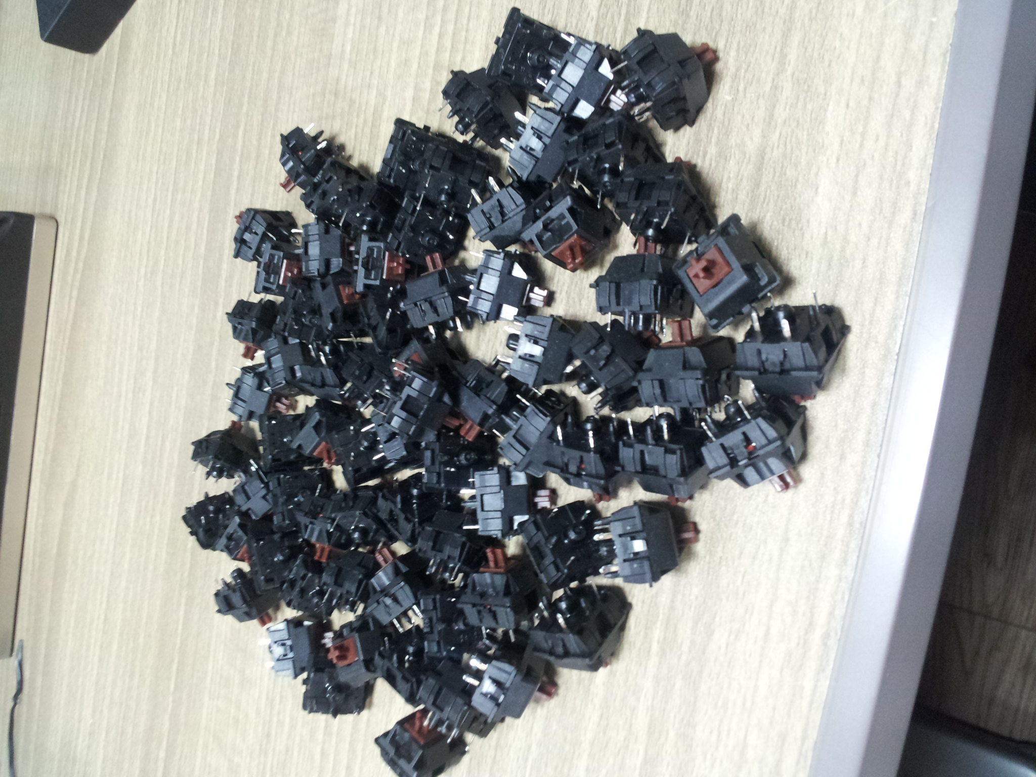

지난 주말에 Market info 에 문의했던 납흡입기를
http://www.otd.kr/gn/bbs/tb.php/market_info/6234/6df19ed344f74c52e9fa180a40ec7fa3
주문해서 어제 사무실서 받았습니다^^;;;
그리고 오늘 점심 시간에 잠시 테스트를 해 보았습니다.
주옥션 키보드 한개 전체를 하려다가 일이 생겨 사진에 보이는 부분만 했는데...
걸린 시간은 20분^^;;;
흡입기외에 사용한 도구는 사진속의 추출한 키 옆에 있는 툴인데...
뭐.. 막대기를 써도 무방할 듯 하구요...
흡입한 납은 쓰레기 통이 아닌 아래 사진과 같이 좌우 바닥에 바로 바로 ^^;;;
다음엔 옆에 높이가 좀 있는 통을 가져다 두고 해야 할 듯^^;;;
정리하자면...^^;;;
하코 디솔더기와 견주기는 무리겠지만
기존의 인두기와 흡입기를 사용하던 방식 보다는 시간이나 편의성은 뛰어난 것 같습니다.
참고로 저는 손잡이와 전원선을 같이 한손으로 잡고 사용했습니다.
왼손은 기판을 살짝 잡아주고...
장점
1. 가격이 싸다^^;;;
2. 인두기와 흡입기 각각을 들고 쓰는 것보다는 편하고 빠르다.
3. 공간을 적게 잡아 먹는다.
4. 연기가 인두기와 흡입기 각각을 쓸때보다 적고 냄새가 적다
단점
1. 인두기를 계속 들고 있는 것 처럼 약간 뜨겁다.
2. 제품 사진에서 보듯 흡입부분이 좀 짧고 뭉툭하다
3. 전원선이 기존 인두기들과 재질이나 싸이즈가 똑같다. 약간 뻣뻣하다.
4. 흡입된 납 처리가 디솔더기에 비해 ^^;;;;
5. 작업후 바닥 청소는 필수다
개인적인 종합평으로는
"고장률이나 내구성은 더 써봐야겠지만
일단 가격대비 꽤 쓸만하다" 입니다^^;;;
이상.

2-3대 정도 디솔하면 팁을 교체해주시는게 좋습니다. 그리고 저 정도 디솔하시고 내부 납청소하셔야 합니다. 납청소를 안하니 레버가 걸리지않고 미끄러지더군요..

앞으로 제가 얼마나 디솔더링을 하게 될는지가 관건이겠군요 -.-;;; 양면기판 디솔더링하다가 기판날려먹고나선,
'앞으로 디솔더링은 무조건 공방행~~!!'이라 생각중인데;;
하늘사랑 [Lv: 21 / 명성: 717 / 전투력: 915] 13-03-21 23:35
사용량이 많고 섬세하게 하려면 아무래도 전문가를 통해 전문기기를 사용하는게 좋겠지요^^;;;
아무래도 흡입기는 스프링식이라 압으로 인해 동박에 위해를 가할 수 있습니다^^;;;
