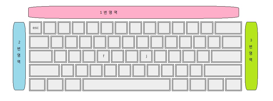

해피해킹타입의 키보드를 써보신분들은 신선하고 편리함에 놀라면서도 한편으로 여러가지 불편함을 겪게 되고 어떤식으로 그 불편함을 해소할지 여러가지 시도를 하게됩니다. 이를테면 가장먼저 추가키를 어디에 넣을까 를 생각해보게 될겁니다.
여러분들은 1,2,3번중 어디에 추가키를 배치 하겠습니까?
저의 선택은 2번입니다.

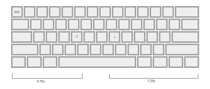

여러가지 이유가 있지만 그중 첫번째 이유는 비대칭성입니다.
즉 손을 타이핑 하는 위치로 놓았을때 양쪽의 검지가 위치하는 F,J 키를 기준으로 왼손은 5.75x 만큼 여유가 있고 오른손은 7.25x 만큼 여유가 있습니다. 그때문에 각잡고 딱 타이핑할때 키보드가 약간 오른쪽으로 치우친 모양새로 위치하게 되죠.

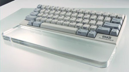

이를테면 아래처럼 멋진 팜레스트를 장만해서 실사용해보면
하우징이 얇은 키보드에 대해 사이즈 딱맞는 팜레스트를 만들어 써보신 분이 있을지 모르겠는데,
실사용해보시면 왠지모르게 불편해서 바꾸게 되는 경우가 종종 있을겁니다.

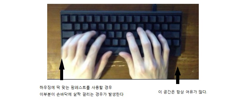

저의 경우, 왜 그런가 잘 살펴봤더니, 아래그림처럼 왼손에서 살짝 걸리는 부분때문에 알게모르게 불편해하게 만드는 것이었습니다.
그때문에 풀사이즈 키보드나 세이버사이즈에 맞는 팜레스트를 구해서 왼쪽으로 약간 빼서 여유를 두고 놓고 사용하는게 훨씬 편하게 느껴지게 됩니다.

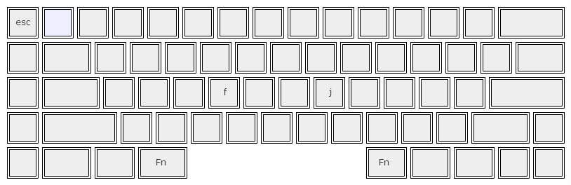

그 때문에 저는 언제한번 왼쪽에 열을 하나 추가한 미니키보드를 만들어 써봐야겠다는 생각을 해왔으며,
22미니키보드 공제건으로 둘둘과 연락을 하다가 대략적으로 아래와 같은 레이아웃의 커스텀 키보드를
주문하게 되었습니다.
저는 Modifier 키들과 스페이스바가 간섭하지 않은 타이핑 습관이라 일상적인 윈키버전에서 차라리 Modifier를 넓히고 스페이스바를 좁혔습니다.
그때문에 스페이스바가 5x 사이즈가 필요한데 현실적으로 못구할것 같기에 2.25x_+2.75x 쉬프트바 두개를 이용하여 만들게 될것 같습니다.

그때를 위해서 방향키, 숫자키, Ctrl/Alt+펑션키등의 필요한 입력을
가급적 왼손만으로할수있도록 레이아웃을 배치할 생각입니다.
