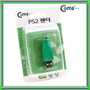

몇일전에 더치트를 분양받았습니다.
개인적으로 데탑을 사용하지않고 랩탑만 사용하는지라 USB포트를 꼭 사용해야했습니다.
더치트는 ps/2 케이블로 조립되어있어서 usb로 바꿔주는 젠더를 구입하기로 마음먹고 구매하였습니다.
위에 보시면 사진에있듯이 Coms 제품 젠더를 3개 구입했습니다.
요로케 한놈한놈 이쁘게 포장되어서 배송되어왔더라구요.
드디어 더치트를 실사용하게됐다는 기쁨을 안고 연결했지만 엥 ? ? 작동을 안합니다. usb 장치를 인식못했다는 메세지만 주구장창 뜨네요.
혹시 딥스위치를 잘못설정했나싶어서 다시한번 체크해봤지만 제대로 USB로 맞춰놓았더라구요.
한놈이 아니라 세놈다 작동을 안하니 젠더에 문제가있다는 생각보다는 더치트에 혹시 문제가 생긴것이 아닌가 싶었습니다.
그렇게 여기저기 질문을하였더니 "멀더유"님께서 젠더에 문제가있을거라는 정보를 주시더라구요.
(다시한번 멀더유님 감사드립니다.)

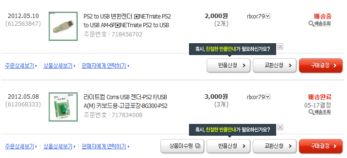

그래서 Coms 제품이아닌 NETmate 제품으로 다시 젠더를 구입했습니다.
아주 잘 작동합니다!!!!!!

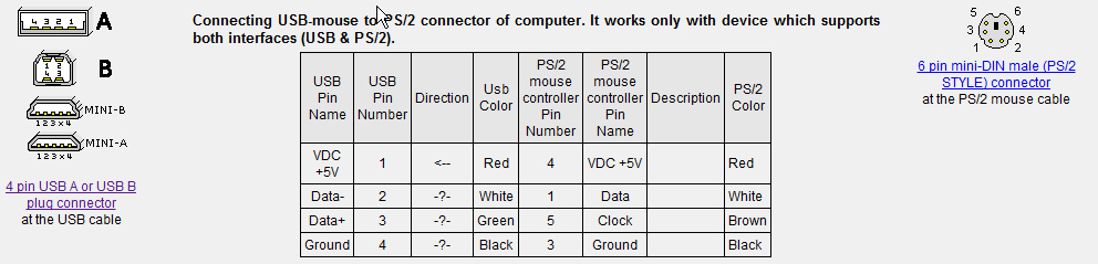

Coms 젠더 제품자체에 문제가 있는것같습니다. 납땜불량 문제보다는 애초에 핀(?)에 맞는 선을 잘못연결해놓은것같네요.
ps/2 - usb (둘다 숫놈기준) 젠더 변환시 요로코롬 연결되어야하는데 아마도 Coms 제품은 잘못된것같습니다.
테스트기가 없어서 Coms 젠더 제품을 직접 칼로 고무부분을 오려서 확인하려했지만, 싼제품치고 참 꼼꼼하게 잘 싸여져있어서 완전분해가 힘들어 도중 포기했습니다.
혹시 젠더 구입하실분들은 참고가 됐으면 좋겠습니다.
Coms 제품보다는 NETmate 제품 구입하시는게 좋을것같습니다.
※ 추신 : Coms 제품이 모두 잘못됐다는 말은 아닙니다. 혹시 아나요. 제가 구입한 세개의 제품에만 우연적으로 문제가 있었는지도 모릅니다.

멀더유 [Lv: 31 / 명성: 562 / 전투력: 1458] 12-05-12 14:08
제가 테스터로 찍어보니 정상적으로 연결되어야할 배열에서 거꾸로 대칭되게 연결되어있습니다.
같은 제품을 전에 구매하신 분은 잘 작동 된다고 하시는 걸로 봐서 재고소진 후 재생산한 물건에서
이런 문제가 생긴 것 같습니다.
PS2 USB 정상연결시(USB)
1 - 3 2
3 - 1 4
4 - 4 1
5 - 2 3
이런식으로 연결 되어있네요
