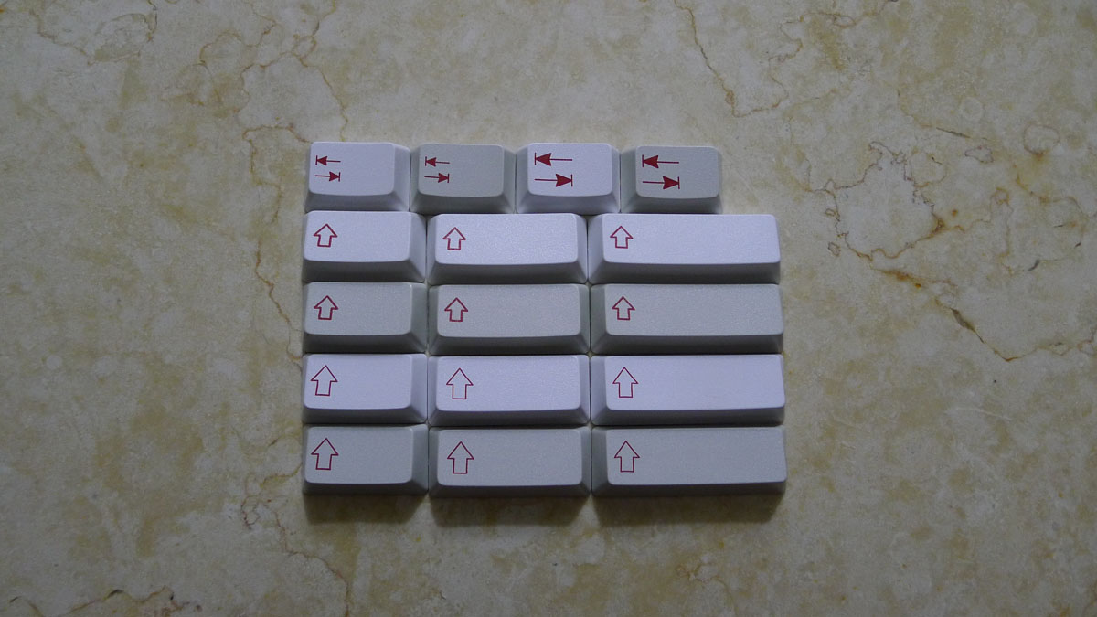

새로 제작된 키캡은 다음과 같습니다.
Rebel 2.0
White Shift 3종
Grey Shift 3종
White Tab Key
Grey Tab Key
새로 제작된 키캡은 총 8개 입니다.

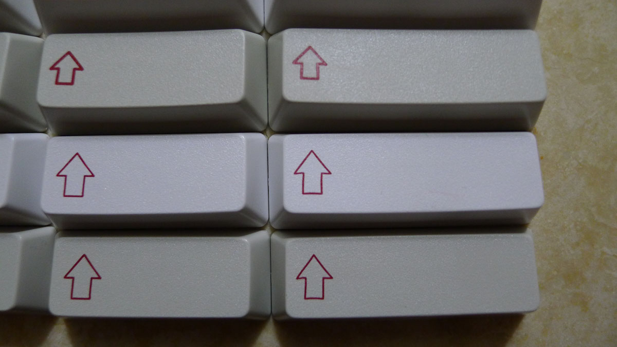

기존의 쉬프트가 큼지막해서 보기에는 편했지만, 제작사 측의 실수로 쉬프트의 모양이 살짝 일그러진 채로 사출이 되었습니다.
 개체차는 좀 있고, 슬쩍 보시면 그냥 넘어갈 수도 있지만 심한 경우에는 위의 사진과 같은 정도로 일그러진 것들이 존재합니다.

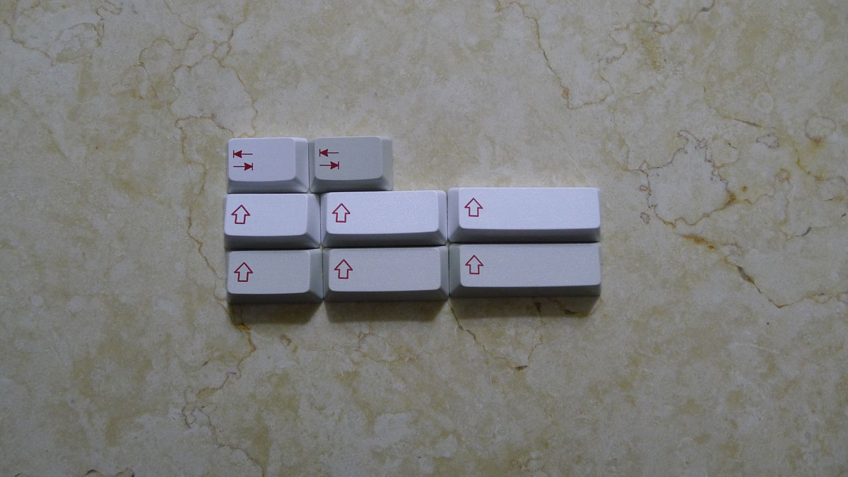

기존 키캡과 새로 제작된 키캡의 비교 사진입니다.
결과적으로는 좀 더 단아해진 듯 합니다.

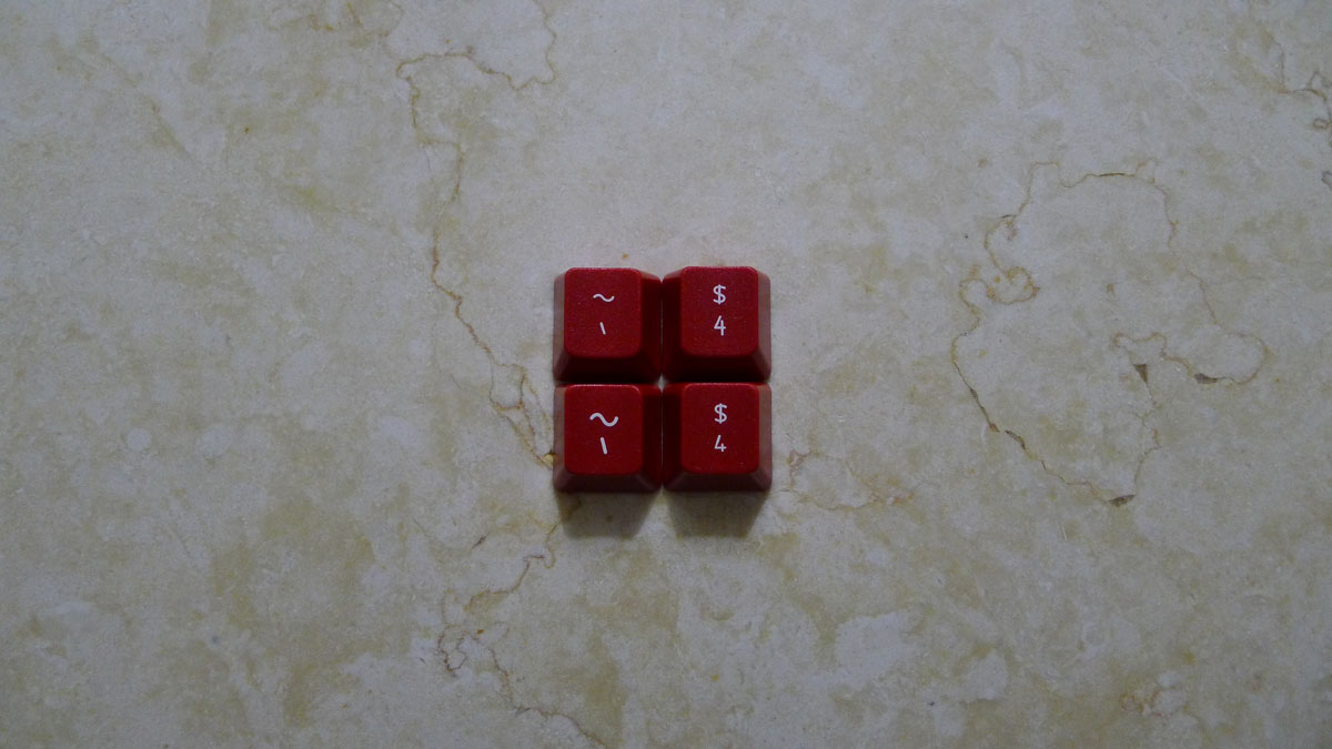

Rebel 2.1
~` 키
$4 키
새로 제작된 키캡은 총 2개 입니다.
여기서 가장 문제가 되었던 것은  ~`키로 저희측에서 지정했던 사이즈보다 크게 사출되었습니다.
$4키의 경우 4의 문자가 다른 숫자의 각인에 비해 0.01인치 가량 작았습니다.
위의 10개의 키캡을 새로 제작하여 국내로 배송하는데 약 한달이 걸렸고, 예정보다 조금 늦은 이번 주말에 소분을 완료할 계획에 있습니다.
