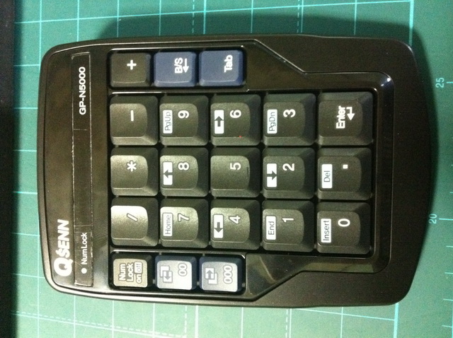

많이들 알고 계시는 GP-N5000제품인데요..

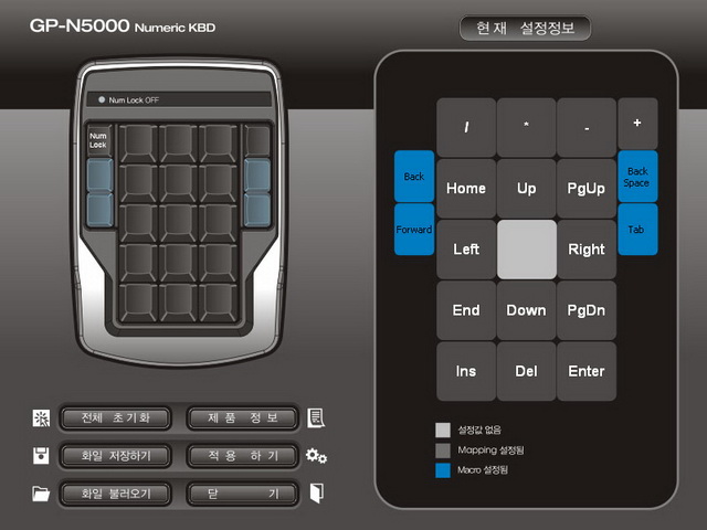

사진에서 보이는 파란 키는 매크로가 가능한 키 입니다.
나머지 키들은 맵핑이 가능하더군요..

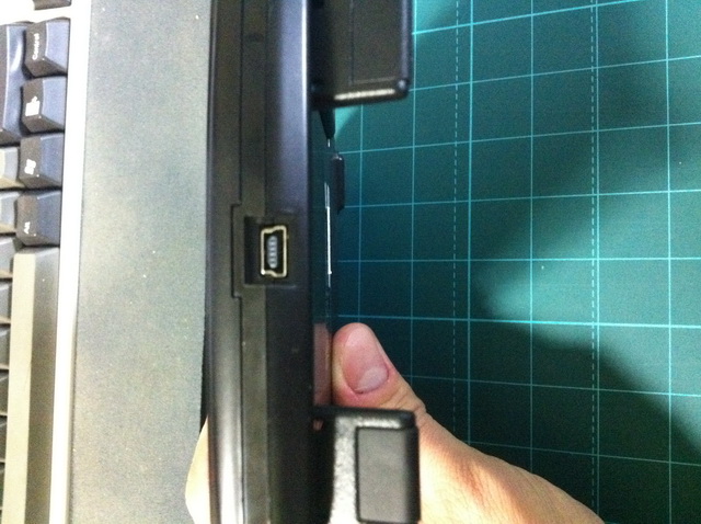

연결단자는 이렇게 되어 있습니다. 딱 마음에 드는군요

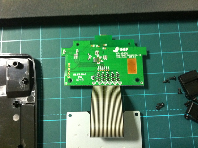

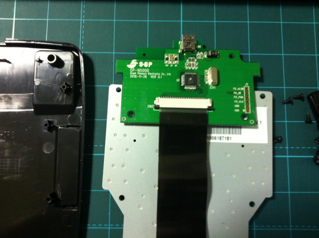

컨트롤러 사진입니다.. 그다지 크지 않고..
일단, 연결은 필름형식으로 되지만, 단자가 컨트롤러쪽에 있으므로.. 변경이 가능하지 않을까 생각해봅니다.

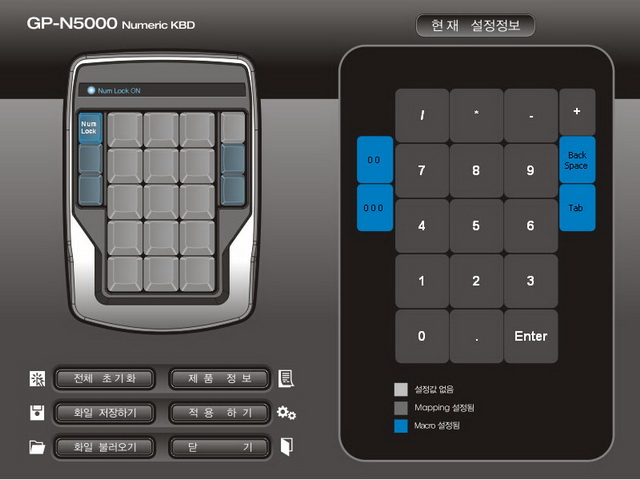

프로그램 작동 모습입니다. 넘버록 상태에 따라서 두가지 화면으로 보이네요..
파란색은 매크로로 작동되는데.. 매크로키 하나는 15자를 지원하네요.
^C도 한 글자로 인식되어서 총 15자를 지원합니다.

필름케이블 연결단자 관련해서.. 납땜 말고 방법이 있는지 찾아봐야겠습니다. ^^
