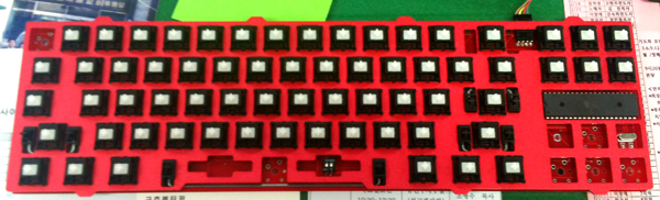

PS 1. 키보드도 인식은 하는데 키를 누르면 아무것도 찍히지 않습니다.
PS 2. 스위치 다리와 다이오드 다리에 테스터기를 찍으면 삐~ 소리가 납니다. 하지만 납땜 부위를 찍으면 무응답입니다. 납땜한 모든 스위치에서 !!
PS3. 기판에 직접 점퍼로 찍으면 글자가 잘 나옵니다. 납땜의 문제일까? 설마 그 많은 스위치가 다 납땜 불량?

다이오드 방향 뒤집혀서 땜질 된 것 아닌지 체크해보세요 ^^;
찌니 [Lv: 476 / 명성: 755 / 전투력: 13977] 11-09-16 17:12
곤님 말씀이 맞으신거 같네요..... 모두 디솔 크리... ㅠㅠ
스위치 다리하고 다이오드 사이 통전이 되는건 지극히 정상입니다.

일단 다 안되신다니 다이오드 방향을 완전히 잘못 보셨을 수도 있을 것 같네요!
납땜부위를 찍으면 일부 부위에서 안될 수는 있는데.. 다른쪽으로 조금만 옮겨보시면 인식이 되어야하는데, 모든 스위치에서 다 안된다는게 잘 이해가 안됩니다. (납이아니라.. 은으로 하신건가여!@.@;;)

MCU 혹은 소자 문제일듯... 혹은 딥스위치가 제대로 붙지 않았을 경우 그런 문제가 생기기도 하는 것 같습니다.
혹시 디솔을 감행하신다면 우선 딥스위치부터 꼭꼭 눌러서 납땜해보시는 건 어떨까요?

실은 백스페이스에 스테빌을 빼먹고 납땜한 것 때문에 의욕상실이 되었습니다. ㅋㅋㅋㅋㅋ
