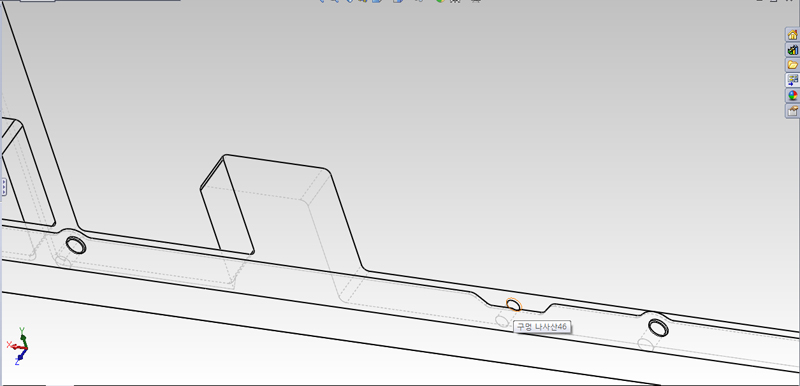

기존 체결 방식은 볼트 없이 체결이거든요. 이게 굉장히 공차가 작고 아노다이징을 50마이크로 이상 올렸기 때문에 보강판과 하우징이 위아래로 닿는 총 4개면에 50마이크로 니까 튀어나오는건 그 반인 25마이크로*4 =100마이크로=0.1mm 이므로 가공 가능한 공차 내에서 꽉 맞물리게 가공 되더라구요. 상하판 체결하면 아무리 힘을 주어도 보강판은 흔들리지 않아요 ㅎㅎ
근데 또 생각해보면 조립상의 귀찮음도 있지만, 좀 더 마음이 놓이게 잘 맞물리는걸 좋아하실 분들도 있을 것 같아서 이 새벽에 도면가지고 놀고있네요 ㅠㅠ
이렇게 탭을 내어서 보강판과 볼트 결합이 가능하도록 바꿨습니다. 물론 보강판의 모양덕분에 저 탭을 내고 하판에 구멍을 좀 더 낸다 한들 결합력이 약해지진 않을 것 같습니다.
또, 제가 범폰을 높은걸 쓰는데, 낮은것도 가능하도록 조금 변경을 했네요.

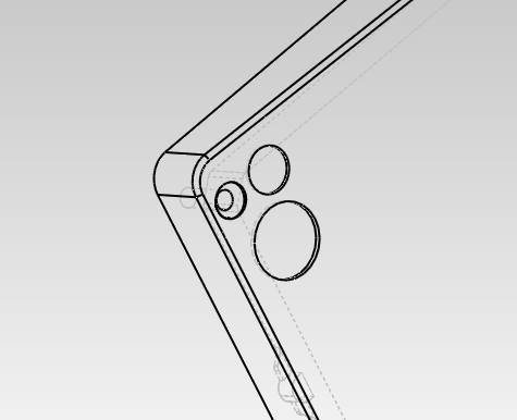

요래 요래 3.5짜리 높은 범폰과, 기존에 쓰던 지름 0.8 높이 2.2의 3m 범폰을 둘 다 사용 가능하도록 바꿨어요. 공제 글 올리면서도 언급했던 부분인데, 가격부분도 보다보니 공제에서는 많이들 찾으시는 높이 낮은 범폰으로 포함시켜야 할 것 같습니다. 다만 다른 범폰도 사용 가능하도록 냅뒀습니다.
초기형에 비해 많은 수정이 가해지네요 @_@ ㅋㅋ 이런 내용을 바탕으로 은색 맥북 스타일의 가공을 해 볼까 합니다. 과연 업체에서 어느정도로 뽑아줄것인가!

보강판을 하판에 체결하면 누드로도 쓸수있지 않을까 하는 뻘생각을 해봤습니다 ㅎㅎ
코렐라스 [Lv: 72 / 명성: 644 / 전투력: 1746] 11-08-08 09:40
네 맞긴 하지만 ㅎㅎ 상판에 고정하도록 한 첫번째 이유는 조립시 불편함을 조금 더 보완하려는 의도에서 있었습니다 ㅋㅋ 그리고 나사머리를 숨기기엔 상판보다 하판이 조금 더 적절하기도 하구요. 상판에 숨기면 조금 튀어나오는것도 불가능해서 제약이 커지거든요

힘내라아빠 [Lv: 786 / 명성: 746 / 전투력: 29815] 11-08-08 09:00
원래 보강판 따로 체결하도록 하는게 하우징에 무리가 안가고 좋다고 알고 있습니다.
하지만 또 이렇게 알루하우징에 공정이 더 들어가면 불량률이 높아지는게 사실이라고도 알고 있습니다!
코렐라스 [Lv: 72 / 명성: 644 / 전투력: 1746] 11-08-08 09:41
불량률은 ㅎㅎ 굉장히 실력있는 업체라서 괜찮을것 같습니다. 이번 샘플 보고 판단해 보세요 ㅎㅎ

경이 [Lv: 13 / 명성: 715 / 전투력: 582] 11-08-08 11:17
상관없는 질문인데 저런 하우징 그림은 어떤 프로그램을 사용해서 그리신건가요?? ^^;
아무거나 다 저렇게 3차원 표현이 가능한가요?
궁금해서 여쭤봅니다. ^^;
코렐라스 [Lv: 72 / 명성: 644 / 전투력: 1746] 11-08-08 14:50
솔리드웍스 사용해서 그린겁니다 ㅎㅎ 여러가지 포맷을 잘 지원하기 때문에 편리해서 사용합니다 ㅎㅎ
