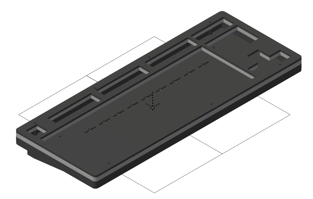

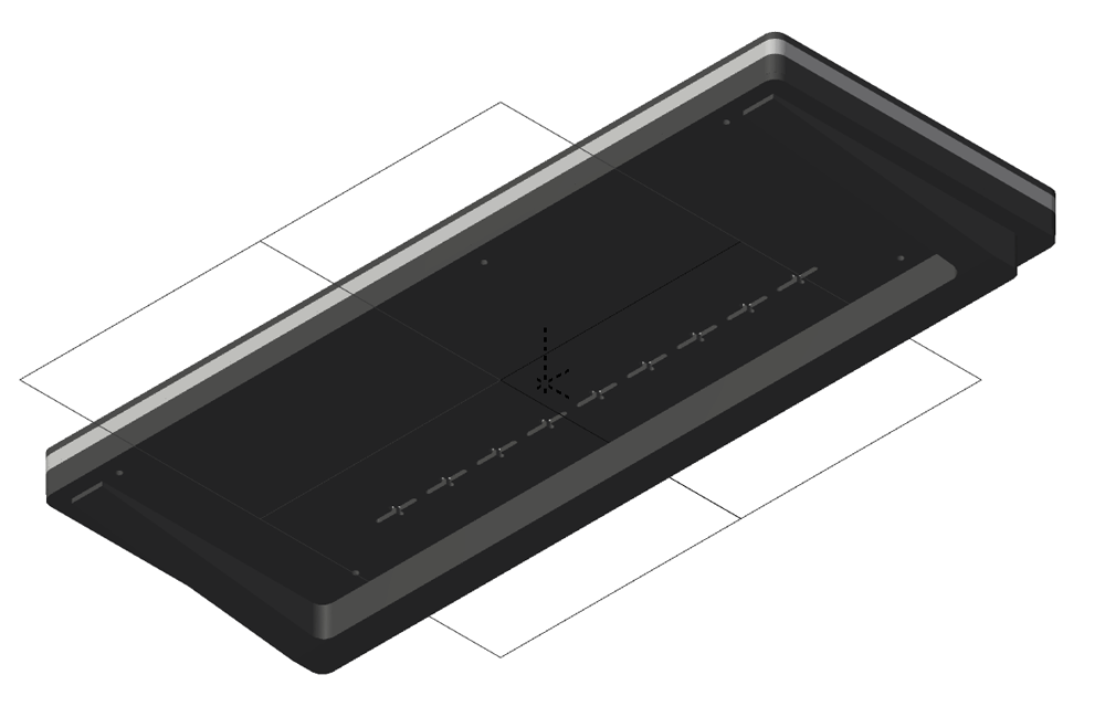

아크릴 하우징 주문 넣었습니다.
 글쓴이 : 올드보이
언제나 왕초보 올드보이입니다.
캐드입문 두 달 만에 드디어 실물을 만져 볼 수 있게 되었습니다.
검투검(위에서 부터 검정3T / 투명 5T / 투명압출 1.5T / 검정 8T / 검정 3T) 입니다.
맨아래 다리?는 15T 밴딩입니다. 밴딩 퀄리티가 괜찮으면 다음 작업에서 다양하게 응용해보려고 합니다.
예를 들면 상판 5T 부분을 위 아래로 좀더 키운다음 밴딩으로 다리역할을 하도록 하는것 등등 입니다.
- 아크릴 액자를 제작해본 경험으로 보면 각을 따내지 않고 밴딩하면 내,외부가 모두 라운드로 마감되면서 절단면이 없기 때문에 투명의 경우에도 보기에 난삽하지 않고 강도 또한 높습니다.(단점은 작업자의 숙련도에 따라서 결과물이 하늘과 땅 만큼 차이가 납니다.ㅠㅠ)
많은 조언을 해주신 GON2님과 응원해주신 회원님들께 감사 드립니다.^^
요약 - 생전처음 캐드로 도면 그려서 아크릴 하우징 주문했으나 안맞으면 어쩌나 은근히 걱정하는중이다. - 입니다.^^

깔끔하네요 ㅎㅎ 바닥처럼 가공하는것도 돈 얼마 안드나요? 대개 레이저 가공만 해서 저런 형태는 어떻게 깎나 궁금하네요 ㅎㅎ
올드보이 [Lv: 29 / 명성: 711 / 전투력: 1380] 11-08-05 22:20
레이저 커팅후 밴딩작업 하는겁니다. 결과물이 어떨지 걱정하는 부분이죠..ㅠㅠ
코렐라스 [Lv: 72 / 명성: 644 / 전투력: 1746] 11-08-05 22:24
아아! 휘는 방법이군요! 오 그런 방법이.. ㅎㅎ 벤딩 전 모양을 잘 짜야겠네요, 휘면서 좀 두꺼워지는 부분도 있을테고, 내려놨을때딱 평면이 되려면 역시 휘는 부분 가공이.. ㅎㅎ
코렐라스 [Lv: 72 / 명성: 644 / 전투력: 1746] 11-08-05 22:27
아 하긴 근데 또 뒷부분으로 지지할 생각만 버리면 의외로 간단해질지도 모르겠네요 ㅎㅎ 실물 꼭 보고싶습니다 +_+ㅋ
올드보이 [Lv: 29 / 명성: 711 / 전투력: 1380] 11-08-05 22:29
레이저 커팅은 기계가 하지만 밴딩은 사람이 합니다.
아크릴 밴딩하는 업체가 드믄데 운좋게 이전 거래업체에서 소개받아서 의뢰했습니다.
코렐라스 [Lv: 72 / 명성: 644 / 전투력: 1746] 11-08-05 22:15
바닥에 구멍 나있는것처럼 보이는건 뭐에요??
올드보이 [Lv: 29 / 명성: 711 / 전투력: 1380] 11-08-05 22:22
울림을 잡기? 위한 구멍 맞습니다.^^
