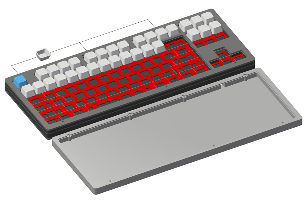

오늘은 여러장의 2D 덩어리를 3D로 합치것과 키캡 그리기 연습 결과입니다.
키캡은 대략....
키캡 하단부의 사이즈대로 4각형을 그린후 같은 방법으로 키캡 상당부를 그림 > 두 사각형의 모서리를 둥글게 처리 > 두 사각형을 모두선택 > MultipleExtrude 명령 > 키캡의 높이값 입력 > 같은 방법으로 키캡의 두께만큼을 뺀 작은 치수로 위 작업을 반복 > 먼저 그린 외부모형에 나중에 그린 내부모형을 적절하게 위치시킴 > 두 오브제를 모두 선택 > SubtractSolids 명령으로 외부모형에서 내부모형 만큼의 공간제거
입니다.
-스텝스컬쳐 및 상부 라운드처리등 추가작업 필요-
여러장의 2D오브제를 합치는 것은 의외로 싶습니다.
먼저 합치고 싶은 2D오브제를 하나의 레이어에 복사한후 각 오브제의 위치를 잡고 > 합치고싶은 2D오브제를 모두선택 > AddSolids 명령으로 합칩니다.
위 작업을 거친 펑션열 키캡 껍떼기 및 하부하우징 3D 첨부합니다.
