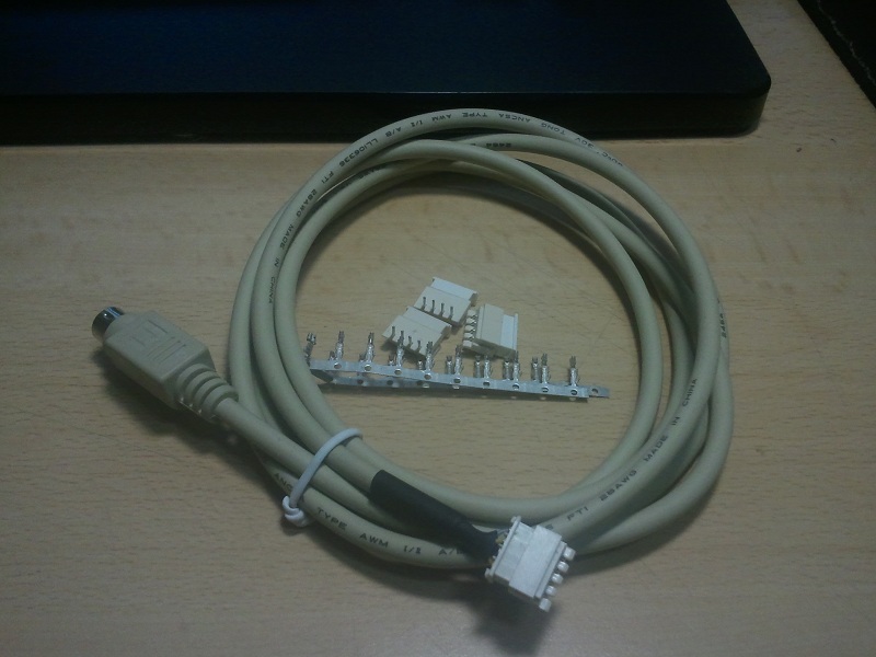

이렇게 됐습니다..
▲이렇게 됐습니다....만...약간 헐거운 감이 있어서 다시 찝었습니다 .....혹시 몰라 남겨요
회색선      : vcc
검은색선   : data
노란색선   : clk
주황색선   : gnd
로 돼있습니다.....

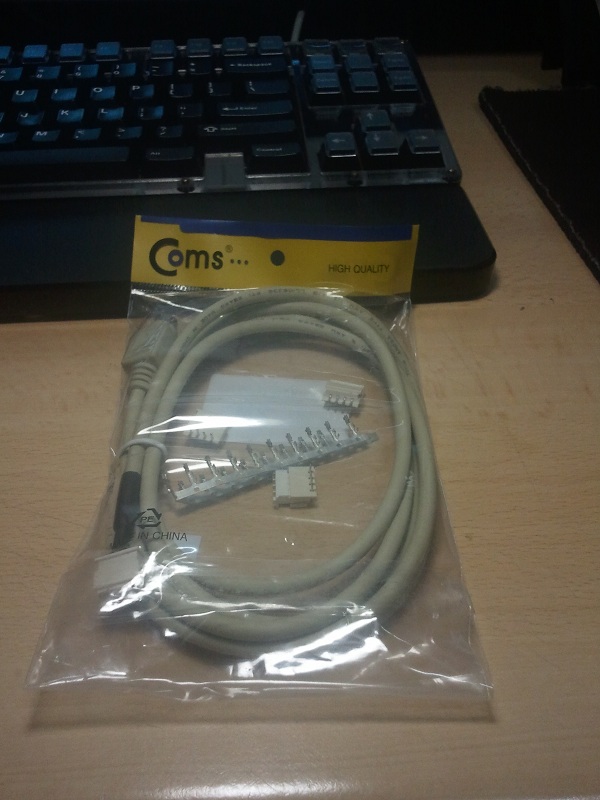

▲포장은 요래 됐습니다....
혹시 몰라 여분으로 몇개 몰렉스 더 동봉합니다 !!!
이상태로 림케비 바닥쪽에서 꼽아 .... 스위치가 있는 상부에서 땜해버리시면됩니더 .... 이만 휘리릭 ~~~

오..이것은 무엇인가요??
삼류호구 [Lv: 78 / 명성: 645 / 전투력: 1432] 11-04-05 19:56
림케비에 넣을 몰렉스요 !!

커스텀마다 조금씩 다르긴 하겠지만 전문가가 몰렉스로 체결할 경우 저 같은 초보가 범하기 쉬운 오류나 단선으로 인한 컨트롤러 사망 같은 사고를 미연에 방지할수 있고 직땜이 아니니 케이블 교체등도 유연성이 생겨서 좋을것 같습니다.
원하는 분들이 꽤 계실것 같은데 실비공제도 괜찮아 보입니다.
케이블 몰렉스시공은 아래 링크 삼류호구님글 첫번째 그림 참조하세요.^^
