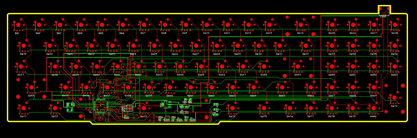

배열 만드는중...
 글쓴이 : 코렐라스
PCB 레이아웃은 처음 만들어봐서..
괴수가면님의 footprint 를 굉장히 잘 썼네요. 덕분에 뭔가 진행된듯 ㅠㅠ
소자는 Aikon 용으로 넣긴 했는데... 이 소자들 다 구할수는 있나요 요새 -0-;;;
어쨋든간에, 일단 올려는 봅니다.
... 처음 해보는거라 ㅠ 험난하네요. 무엇보다 보강판이나 제대로 만들수 있을까 걱정 ㅠ
코렐라스 [Lv: 72 / 명성: 644 / 전투력: 1746] 11-03-06 23:57
혹시나 뭔가 배선을 할때 팁이라던지, 아니면 뭔가 멍청하게 빼놓은게 있다던지 그런게 있으면 저 좀 가르쳐 주세요. 처음이라 굉장히 힘드네요

나쁜동화 [Lv: 1553 / 명성: 755 / 전투력: 12889] 11-03-07 00:05
도움이 될지 모르겠지만 제가 팁란에 올려놓은 "강좌"가 있습니다. 다른 툴에도 적용되는 것을 집어보면
1 연결을 빼먹지 않고 하려면 넷리스트를 만드시는것이 중요하구요.
2 DRC첵을 하셔야 실수가 없답니다.
3 가능하면 자동화 도구를 사용하세요.^^;;;
OrCAD같은데 저는 써본 바가 없어서 그 녀석에 특화된 팁 같은 것은 모르겠습니다.^^;;;
코렐라스 [Lv: 72 / 명성: 644 / 전투력: 1746] 11-03-07 00:09
나쁜동화님 우선 감사합니다.
Orcad 사용해서 capture 로 netlist 를 만들어서 짰구요,
DRC 첵은 음.... 저 스위치에 남는 구멍들을 연결하지 않았다고 에러가 자꾸 나는건지 뭔지 모르겠지만 엄청 에러를 뿜네요
세번째로 배선은 자동으로 하긴 했습니다 ㅠㅠ
