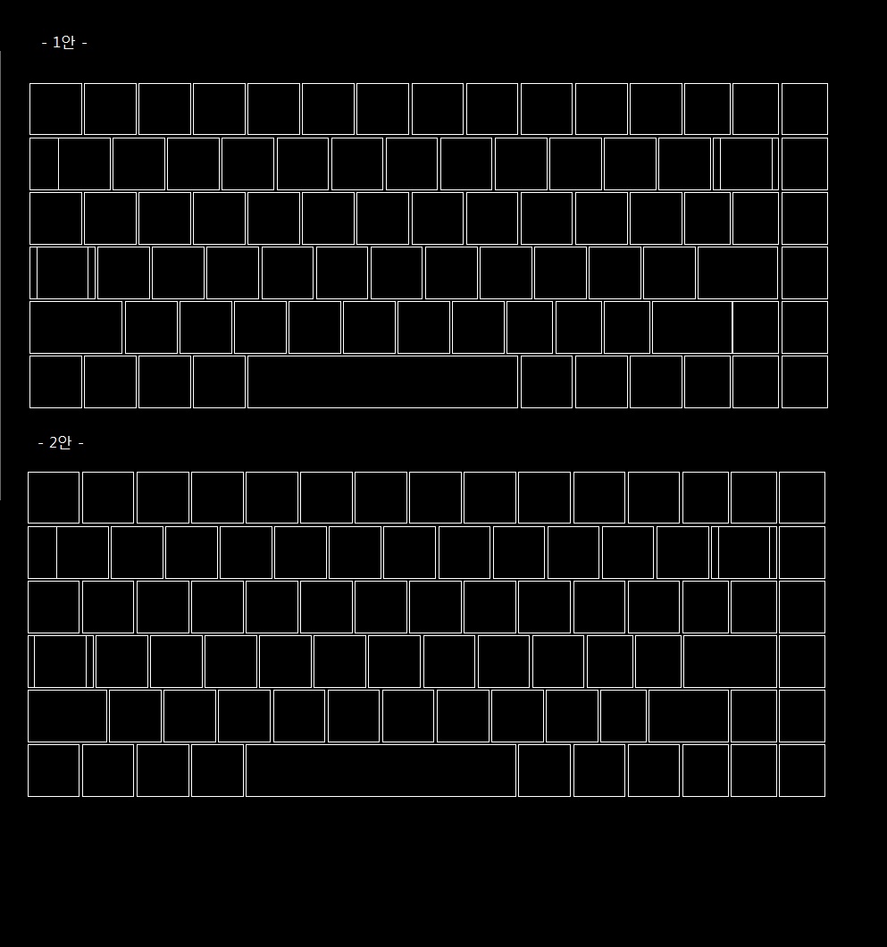

퍼렁이빨 4100를 위해 고생하시는 나쁜동화님께
배열건의를 한번 해봅니다.
사실 4100을 이용해보신 분들이 불편해하시는 것중에 하나가 오른쪽 쉬프트인데요,
이걸 한번 늘려보는겁니다.
4100의 하우징을 그대로 이용하기 위해서 키캡의 간격만 적당히 조정해서 우쉬프트를 1.5X1키캡으로 구성하는겁니다.
- 1안 -
첫번째 방법은 엔터키와 왼쪽쉬프트키는 기존대로 갑니다.
대신 z열에서 ,키 .키 /키가 쬐크만 키로 대체하고 오른쪽 쉬프트를 1.5X1키캡으로 바꿉니다.
- 2안 -
두번째 방법은 이렇게 됩니다.
설명하자면
1. a열에서 ;키와 '키를 4100에 있는 제일 짜리몽땅한 키캡으로 바꿔서 엔터키 자리에 1.75X1키캡이 들어가게 합니다.
2. z열에서 왼쪽쉬프트와 오른쪽 쉬프트를 1.5X1키캡으로 바꿉니다.
1번의 엔터키의 크기를 키운 이유는 최소한의 키캡 구성을 위해 1.5짜리 키캡 3개로 하려면 4100이 세대가 필요하므로
그나마 적게 2대로 줄여보자 해서 늘린것입니다.
이 두가지 배열의 단점은 4100이 두대가 필요하다는 겁니다ㅠㅠ
뭐 집에 굴러다니는 짜투리 ml키캡이 있는 분들이라면 간단히 구성가능하겠지만요 ㅎㅎ
아, 그리고 키캡 각인도 무시했을 경우입니다.
다른 분들이 보시기엔 어떠신지요 ㅎㅎ
