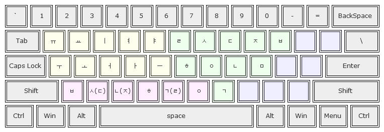

새로운 자판을 만들었습니다.. (+ 블러그 일)
 글쓴이 : Operator
이런 놈을 확인차 만들어 봤는데...
쿼티에 맞췄는데.... 생각해보니 콜맥이라는 자판에 맞추는 것도 좋을 듯 한데...

Ujos [Lv: 273 / 명성: 635 / 전투력: 13371] 10-11-21 23:40
초록이 초성 노랑이 중성 분홍이 종성으로 구성된 일종의 세벌식이군요. 기존 세벌식에서 아래로 종성을 배치한것이 인상적이긴 한데 실용성은 써보지 않고는 모를일이죠.

inornate [Lv: 171 / 명성: 712 / 전투력: 1188] 10-11-22 00:51
안마태랑 비슷한 개념이네요.
나나루 [Lv: 17 / 명성: 744 / 전투력: 699] 10-11-22 01:38
현재 세벌식 그리고 두벌식 모두 쓰고 있습니다. ㅅ.ㅅ
두벌식을 쓰다가 세벌식으로 바꾸고 오랜 세월을 세벌식만 썼습니다. 4년 전 부터는 세벌식만 고집하기 힘들어, 두벌식을 다시 배웠습니다. 모바일 환경이 되면서 세벌식을 고집하기가 너무 어렵습니다.
자판을 보니까, 오른쪽 초성과 왼쪽 중성은 공병우 세벌식(위치) + 두벌식 자음을, 그리고 하단열은 종성은 안마태 소리자판과 비슷한 형태네요.
기존 초성 중성의 위치를 보면 기존 두벌식 사용자들 배려해서 쉽게 세벌식을 배울 수 있게, 또한 초성과 중성을 각각 왼쪽, 오른쪽에 둔 것을 보면 기존 세벌식 사용자를 배려했네요.
세벌식의 장점이 숫자열을 사용해서, 이중받침을 입력하는 등 한글 입력만 고려했을 때는 더할나위 없이 편한 배열이지만, 이게 또 큰 단점이 됩니다.
숫자, 특수문자의 위치가 영문이나, 한글모드에서 바뀌지 않는 것을 보면, 그런 고민이 보입니다. (이 부분이 마음에 듭니다.)
수정 신세벌도 이부분을 고려했고, 기존 세벌식 사용자 입장에서는 수정 신세벌식을 며칠만 고생하면(쉽게?) 배울 수 있겠지만, 저는 수정신세벌식 보다는 이쪽이 더 마음에 듭니다.
모 입력기를 사용하면, 쉽게 구현될 거 같습니다. 써보고 다시 글 올려주세요. ~~
Operator [Lv: 67 / 명성: 635 / 전투력: 1192] 10-11-22 15:49
오... 감사합니다.....ㅋㅋㅋ 종성 부분만 해결하면 됩니다...
